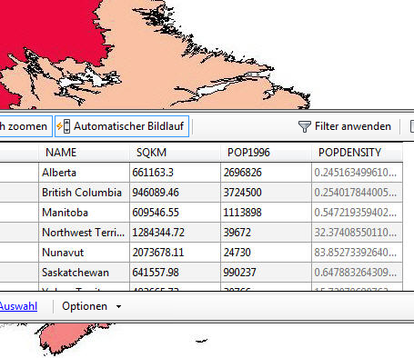

Sie können eine neue Eigenschaft für alle Objekte erstellen, und zwar basierend auf den vorhandenen nativen Eigenschaften und etwaigen verknüpften Daten für den Objektlayer. Sie können die sich ergebende Eigenschaft verwenden, um Daten zu filtern oder auszuwählen. Beispielsweise können Sie die Fläche von Parzellen berechnen und dann Parzellen auswählen, deren Fläche über einem bestimmten Flächenwert liegt.
Die Bevölkerungsdichte wird berechnet, indem die Quadratmeter- durch die Einwohnerzahl dividiert wird.
Die sich ergebende Berechnung können Sie als neue Eigenschaft in der Datentabelle speichern. Sie ist dann immer verfügbar, wenn Sie die Karte öffnen, in der Sie die Eigenschaft erstellt haben. Diese Daten werden jedoch nicht zurück in den ursprünglichen Datenspeicher gespeichert. Berechnete Eigenschaften sind in der Datentabelle grau, da Sie diese Eigenschaften nicht bearbeiten können.
