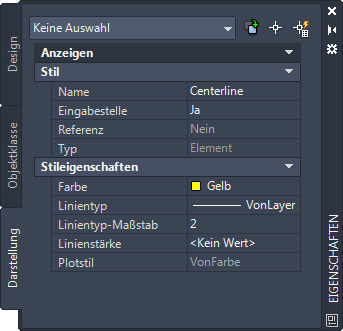

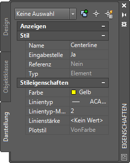

Alle Eigenschaften des Stils werden auf der Registerkarte Anzeigen der Palette Eigenschaften angezeigt, auf der Sie die Eigenschaften anzeigen und ändern können.
