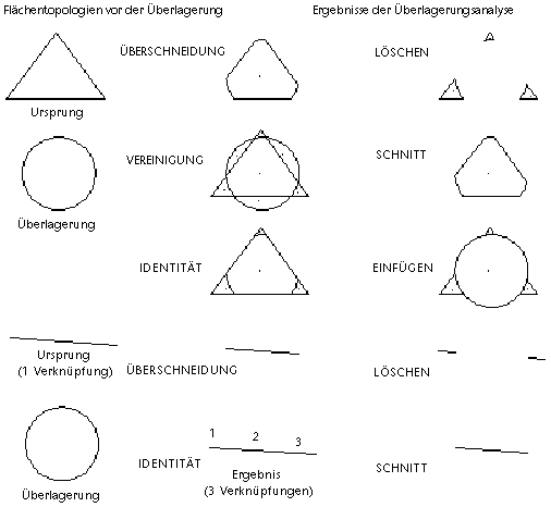

Beim Überlagern zweier Topologien müssen Sie angeben, wie die beiden ausgewählten Topologien interagieren sollen. In einigen Fällen variiert das Ergebnis in Abhängigkeit von der jeweiligen Quell- und Überlagerungstopologie.
Bei der Operation Überschneidung werden Topologien unter Erhalt der beiden gemeinsamen geometrischen Merkmale kombiniert. Diese Operation liefert dasselbe Ergebnis wie die Boolesche AND-Verknüpfung. Für das Ergebnis ist es egal, welche Topologie als erste und welche als zweite gewählt wird. Die Objektdaten werden bei beiden Operationen kombiniert.
Es folgen einige Anwendungsbeispiele für die Operation Überschneidung.
Bei der Operation Vereinigung werden Polygone mit Polygonen kombiniert, wobei die gesamte Geometrie erhalten bleibt. Diese Operation liefert dasselbe Ergebnis wie die Boolesche OR-Verknüpfung, ist jedoch nur auf Polygone anwendbar. Zum Beispiel können Sie Parzellen und Bodendaten für die Grundstücksbewertung kombinieren. Die Operation Vereinigung wird verwendet, um beide Sätze geometrischer Merkmale zu erhalten und sie bei Bedarf wieder zu trennen.
Mit der Operation Identität erzielen Sie dieselben Ergebnisse wie beim Anwenden einer Vereinigung auf die Quelltopologie und beim Anwenden einer Überschneidung auf eine Überlagerungstopologie. Mit der Operation Identität werden Knoten, Verknüpfungen oder Polygone mit Polygonen kombiniert, wobei alle ursprünglichen Geometriedaten erhalten bleiben. Es wird eine Topologie mit einer Verknüpfung erstellt, die von der Überlagerungstopologie gekreuzt wird.
Wenn die Operation Identität auf die Frage: "Welche Parzellen (Polygone) liegen in Gebieten (Polygonen), in denen sich in den letzten 100 Jahren Überschwemmungen ereignet haben?" angewendet wird, werden alle Grundstücke in den Überschwemmungsgebieten als Ganzes angezeigt.
Mit der Operation Löschen legen Sie die Überlagerungstopologie wie eine Maske auf die Quelltopologie auf. Dabei werden alle Bereiche gelöscht, die durch die Überlagerungstopologie abgedeckt werden.
Bei der Operation Schnitt wird die Überlagerungsflächentopologie als Begrenzung verwendet. Die Teile der Quellpolygone, die außerhalb der Überlagerungspolygone liegen, werden abgeschnitten und entfernt. Mit dieser Option können Sie Polygone innerhalb eines Begrenzungspolygons (wie z. B. die Grenzen einer Stadt oder eines Bundeslands) anzeigen.
Bei der Operation Einfügen wird die Überlagerungsflächentopologie einfach über die Quellpolygone gelegt. Die von der Überlagerung nicht erfassten Quellpolygone bleiben erhalten. Die Option Einfügen ist nur auf Polygone anwendbar.
