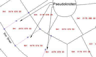

Ein Pseudoknoten ist ein nicht benötigter Knoten in einer geometrischen Verknüpfung, der nur von zwei Objekten verwendet wird. Eine lange Verknüpfung kann beispielsweise unnötigerweise durch Pseudoknoten in viele kleinere Verknüpfungen unterteilt sein.
Mit dem Bereinigungsvorgang Pseudoknoten auflösen können Sie alle Pseudoknoten suchen, diese auflösen und die zwei Objekte verbinden. Mit dieser Option werden Knoten entfernt, die sich am Kreuzungspunkt zweier linearer Objekte befinden. Der Scheitelpunkt wird hingegen beibehalten.
Pseudoknoten befinden sich am Kreuzungspunkt zweier Verknüpfungen. Durch Auflösen der Pseudoknoten entsteht eine einzige Polylinie auf einem Layer.
