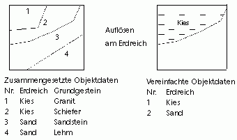

Beim Auflösen einer Topologie überprüft AutoCAD Map 3D für alle Grenzlinien zwischen Polygonen, ob sich die Werte im Feld Auflösen entsprechen. Wenn dies der Fall ist, werden die Grenzlinie und einer der Zentroide gelöscht. Mit Ausnahme von Auflösen nach werden alle Objektfelder sowie alle neuen Topologiefelder entfernt.
Wenn in benachbarten Polygonen das Feld Auflösen nach nicht enthalten ist, wird die Grenzlinie nicht aufgelöst, und das Ergebnispolygon enthält für dieses Feld einen leeren Wert.
Wenn Sie eine Netzwerktopologie auflösen, prüft AutoCAD Map 3D die Knoten zwischen Linien dahingehend, ob sich zwei Linien überschneiden und ob die Werte im Feld Auflösen identisch sind. Wenn dies der Fall ist, wird der Knoten gelöscht, und die beiden Verknüpfungen werden zusammengeführt. Mit Ausnahme von Auflösen nach werden alle Objektfelder sowie alle neuen Topologiefelder entfernt (siehe folgende Abbildung).
Wenn in benachbarten Linien das Feld Auflösen nach nicht enthalten ist, wird der Knoten nicht aufgelöst, und die Ergebnispolylinie enthält für dieses Feld einen leeren Wert.
