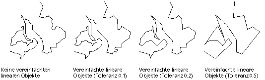

Die dünne schwarze Linie gibt die ursprüngliche Polylinie wieder, die gepunkteten roten Linien veranschaulichen die Toleranz und die blauen Striche und Punkte zeigen die Ergebnisse.
Beim Vereinfachen linearer Objekte werden unter Beibehaltung des Toleranzkorridors möglichst viele Punkte einer Polylinie gelöscht.
Eine vereinfachte Küstenlinie bei unterschiedlichen Toleranzeinstellungen
