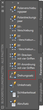

    • Klicken Sie auf der Blockeinstellungspalette unter Parametersätze auf Drehungssatz.
