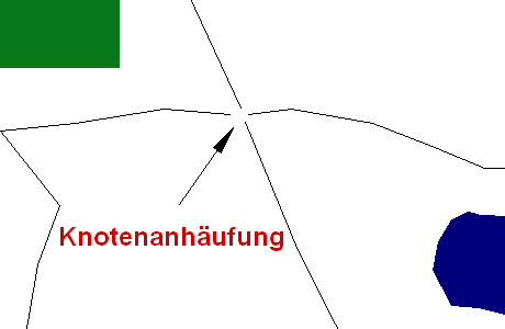

Verwenden Sie Knotenanhäufungen fangen, um mehrere Knoten im Umfeld desselben Punkts (Anhäufungen) zu korrigieren. Die Option Knotenanhäufungen fangen sucht Knoten im Bereich des angegebenen Toleranzabstands und fängt sie an einem einzigen Ort. Knoten am Ende von Linien und Polylinien werden automatisch in diesen Bereinigungsvorgang einbezogen. Sie können auch einzelne Knoten (Punkte und Blöcke) einbeziehen.
Der Fangpunkt ist einer der vorhandenen Knoten, wobei Sie wählen können, ob es sich um einen der Verknüpfungsendpunkte oder einen einzelnen Knoten handeln soll. AutoCAD Map 3D bestimmt aufgrund Ihrer Einstellungen den optimalen Fangpunkt, wobei berechnet wird, welcher Punkt basierend auf seiner relativen Position zu den anderen Knoten das höchste "Gewicht" aufweist. Verankerte Knoten werden ebenfalls berücksichtigt. Obwohl verankerte Knoten durch Knotenanhäufungen fangen nicht geändert oder verschoben werden, werden sie in die Berechnung des Fangpunkts einbezogen.
Knoten innerhalb des Toleranzabstands werden an einem einzelnen Verknüpfungsendpunkt unter Verwendung der Option Verknüpfung fangen gefangen.
