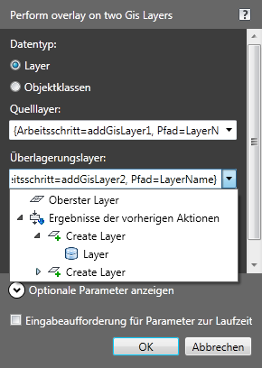

Um einen Layer zu verwenden, der in einer vorherigen Aktivität erstellt wurde, wählen Sie ihn aus der Liste unter Ergebnisse der vorherigen Aktionen aus.

Wenn die Eingabeaufforderung zur Laufzeit aktiviert ist, muss der Benutzer, der den Arbeitsablauf ausführt, den Wert für diesen Arbeitsschritt eingeben. Beispiel: Der Benutzer, der den Arbeitsablauf ausführt, muss für die Aktivität Mit Datenspeicher verbinden die erforderlichen Informationen für die Datenspeicherverbindung angeben.
