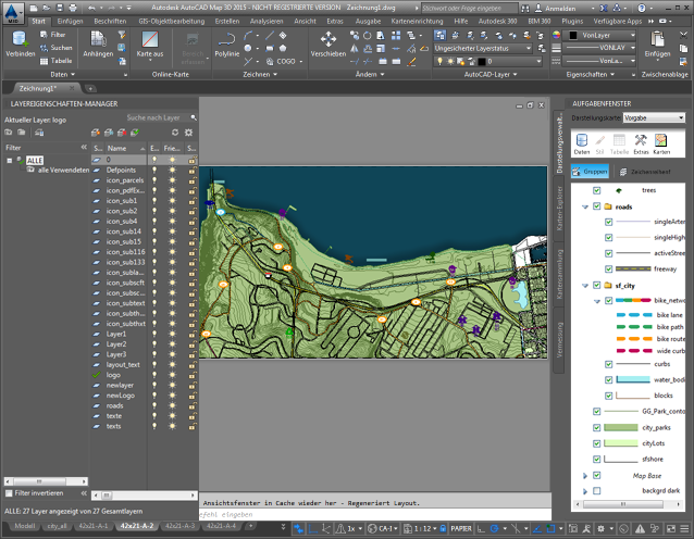

Diese Karte enthält AutoCAD-Layer (links) und Layer der Darstellungsverwaltung (rechts).
