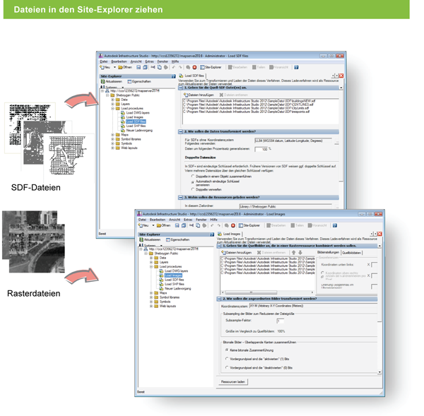

Die folgende Abbildung zeigt zwei geöffnete Ladevorgänge in Infrastructure Studio. Bei beiden Vorgängen werden mehrere Dateien auf einmal geladen. Der eine Vorgang lädt SDF-Dateien, der andere Rasterdateien.
Ladevorgänge für SDF-Dateien (oben) und Rasterdateien (unten)
