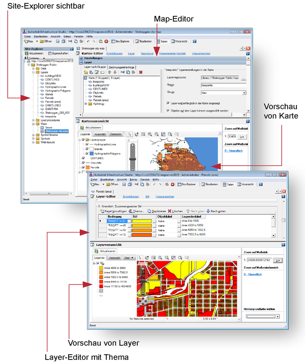

Die Benutzeroberfläche von Infrastructure Studio ist in drei Bereiche unterteilt:
Wenn Sie Infrastructure Studio öffnen und eine Verbindung mit dem Site-Server herstellen (über den WebAgent), werden im Site-Explorer die im Ressourcenspeicher enthaltenen Ressourcen angezeigt, wie im oberen Bild gezeigt. Wenn Sie auf eine der Ressourcen im Site-Explorer doppelklicken, wird der entsprechende Editor für diese Ressource geöffnet. Wenn es sich bei der Ressource um einen Layer oder eine Karte handelt, wird außerdem der Viewer geöffnet und eine Voransicht der Daten angezeigt.
Zwei Ansichten von Infrastructure Studio
