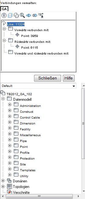

Verwalten logischer Verbindungen
Verwenden Sie das Steuerelement Verbindungen verwalten zum Anzeigen und Bearbeiten logischer Topologien. Im Bereich Verbindungen verwalten wird die Verbindungsstruktur von Objekten angezeigt, die Bestandteil der logischen Topologie sind.
Beim Digitalisieren eines Objekts wird es automatisch mit anderen Objekten innerhalb des angegebenen Toleranzbereichs verbunden. Zum manuellen Verbinden von Objekten verwenden Sie den Abschnitt Verbindungen verwalten.
Wurde eine logische Topologie definiert, steht der Abschnitt Verbindungen verwalten zur Verfügung.
So zeigen Sie logische Verbindungen an
  1. Erweitern Sie im Fachschalen-Explorer einen Themenknoten, und wählen Sie ein Objekt aus.
  2. Klicken Sie im Hauptwerkzeugkasten auf das Symbol Verbindungen verwalten.
    Anmerkung: Verbindungen können auch im Objektklassenformular angezeigt werden. Öffnen Sie das Formular einer Objektklasse, die Bestandteil einer logischen Topologie ist. Klicken Sie dann im Werkzeugkasten des Formulars auf das Symbol Verbindungen verwalten.
    Im Abschnitt Verbindungen verwalten werden alle Verbindungen vom und zum ausgewählten Objekt angezeigt. Der Stammknoten ist das ausgewählte Objekt.
  3. Wählen Sie eine der folgenden Möglichkeiten:
    • Verbinden Sie Objekte. Klicken Sie auf . Geben Sie in der Zeichnung die Objekte an, mit denen das ausgewählte Objekt verbunden werden soll.
    • Lösen Sie Objektverbindungen. Markieren Sie das verbundene Objekt in der Objektstruktur, und klicken Sie auf .
    • Bearbeiten oder legen Sie die Verbindungsflussrichtung fest. Markieren Sie das Objekt, und klicken Sie auf .
Weitere Informationen zur Konfigurierung von logischen Topologien finden Sie im Infrastructure Administrator Handbuch.
