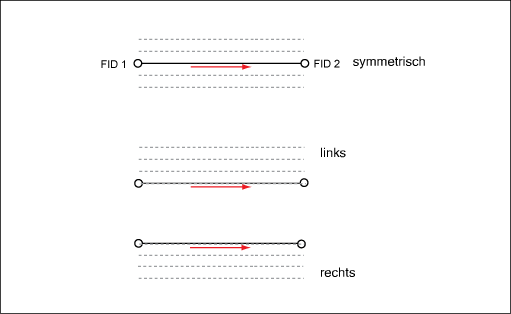

Im Datenmodell von Elektro CE können Sie den Multilinienversatz und die Verteilung für orthogonale und geoschematische Schemapläne angeben.
Die Verteilungsrichtung nach links oder rechts wird von der FID vorgegeben.
