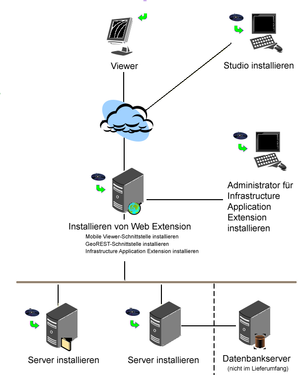

Infrastructure Map Server besteht aus separaten Komponenten, die in der folgenden Reihenfolge installiert werden sollten:
- Autodesk Infrastructure Map Server
- Autodesk Infrastructure Web Server Extension (zur Anwendungsentwicklung)
- Autodesk Infrastructure Studio (zur Kartenerstellung)
- Autodesk Infrastructure Application Extension (funktioniert mit Oracle)
- Autodesk Infrastructure Administrator
Das Technology Preview-Installationsprogramm auf der Installations-DVD besteht aus folgenden Komponenten:
- Autodesk Infrastructure Mobile Viewer Extension
- Autodesk Infrastructure GeoREST Extension
Ausführliche Informationen über die Hardware- und Softwareanforderungen für die Installation erhalten Sie auf der entsprechenden HTML-Seite des CD-Browsers, die angezeigt wird, wenn Sie die Infrastructure Map Server Enterprise-Produkt-DVD einlegen. Nachstehend finden Sie eine kurze Zusammenfassung:
- Infrastructure Map Server und Web Server Extension laufen unter Windows und Linux.
- Web Server Extension läuft auf IIS und Apache (Windows) und Apache (Windows und Linux).
- Infrastructure Studio läuft unter Windows.
- Die Infrastructure Map Server-Viewer laufen unter Microsoft Internet Explorer, Mozilla Firefox, Apple Safari und Google Chrome. Weitere Informationen zu den unterstützten Versionen des jeweiligen Browser finden Sie in den Systemanforderungen.
- Infrastructure Web Server Extension unterstützt die Anwendungsentwicklung in PHP, ASP und JSP.
Typische Site, die zeigt, wo die Infrastructure Map Server-Komponenten installiert werden.
