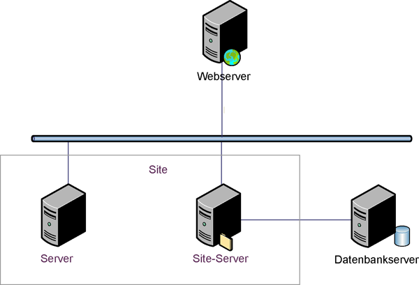

Die Gruppe der Server, die Anfragen in Infrastructure Map Server verarbeiten, wird als Site bezeichnet. Sie können die Verarbeitungslast auf zwei oder mehr Server innerhalb der Site aufteilen. Jede Site verfügt über einen gemeinsamen Ressourcenspeicher für alle Server in dieser Site. Der Ressourcenspeicher enthält die Ressourcen, auf die Kartenautoren bei der Erstellung von Karten zurückgreifen, z. B. vordefinierte Layer für Elemente wie Straßen oder Parzellen.
Im Diagramm enthält die Site zwei Server, von denen einer als Site-Server fungiert. Der Site-Server enthält den Ressourcenspeicher. Außerdem kann er Verbindungen mit beliebigen Datenbankservern oder sonstigen Servern herstellen.
Infrastructure Map Server stellt sieben Dienste bereitSite-, Ressourcen-, Zeichnungs-, Element-, Mapping-, Wiedergabe- und Teilungsdienst. Wenn Sie nur einen Server verwenden, werden diese Dienste alle von diesem Server ausgeführt. Der Site-Server führt jedoch stets die ersten beiden Dienste aus, da diese den Datenzugriff regeln und die Ressourcen für die Site verwalten. Wenn Sie aber über zwei oder mehr Server verfügen, können Sie die anderen Dienste auf den oder die übrigen Server aufteilen. Beispielsweise nehmen die Zuordnungs- und Wiedergabedienste den Prozessor am meisten in Anspruch, sodass es von Vorteil sein kann, diese auf einem separaten Server auszuführen.
Eine typische Site mit zwei Servern
