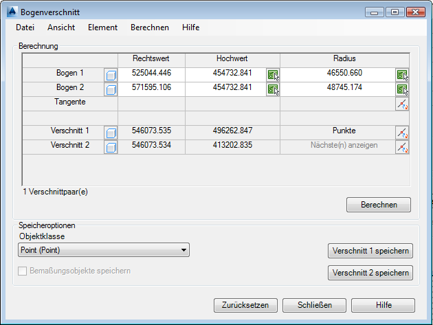

In der Abbildung des Dialogfelds Bogenverschnitt sind die Steuerelemente und Komponenten zu sehen.
Dialogfeld Konstruktion
Die Konstruktionsdialogfelder enthalten folgende Elemente:
Element |
Beschreibung |
Weißes Textfeld |
Bearbeitungsfeld zur Änderung der Werte |
Kontextmenü |
Zum Anzeigen des Kontextmenüs klicken Sie im Dialogfeld Konstruktion mit der rechten Maustaste in eines der Textfelder. |
Graue Textfelder |
Anzeige des Ergebnisses einer Berechnung |
Listenfeld Objektklasse |
Hier wählen Sie die Objektklasse für die Speicherung des berechneten Objekts (Punkt- oder Polylinienobjektklasse) aus. Diese Liste zeigt alle für den Arbeitsbereich zutreffenden Objektklassen an. Ist das Ergebnis beispielsweise ein Punkt, werden die Punktobjektklassen angezeigt. |
Aktivieren der Zeichnung und Auswahl eines Elements. Sie können Abstände, jedoch keine Winkel oder orthogonale Projektionen erfassen. |
Ändern der Ausrichtung des Elements oder Wechsel zwischen zwei möglichen Ergebnissen. |
Ergebnis oder Konstruktionselement hervorheben |
Abszissenwert in der Zeichnung ändern oder bestimmen |
Neu |
Zum Zurücksetzen aller Einträge und Starten einer neuen Berechnung. Identifizieren Sie die erforderlichen Elemente, wenn Sie hierzu aufgefordert werden. |
Berechnen |
Ausführen einer Berechnung, beispielsweise nach der Änderung der Werte. Das Ergebnis wird nicht in der Datenbank gespeichert, die Anzeige in der Zeichnung wird jedoch aktualisiert. |
Speichern |
Speichern des Ergebnisses in der Datenbank. Wenn eine Berechnung mehr als ein Ergebnis enthält, können Sie Ergebnis 1 oder Ergebnis 2 speichern. |
Bemaßungsobjekte speichern |
Automatische Speicherung der Bemaßungen für die berechneten Objekte. Für orthogonale Berechnungen und Bogenverschnitt verfügbar. Verwenden Sie die Konstruktions- und Bemaßungs-Fachschalenoptionen, um die Bemaßungsobjektklassen festzulegen. Diese Option ist verfügbar, wenn die Fachschale die Erweiterung Bemaßung aufweist und die Optionen unter Konstruktion und Bemaßung eingestellt und gespeichert wurden. |
Zurücksetzen |
Zum Zurücksetzen aller Einträge und Starten einer neuen Berechnung. |
Schließen |
Schließen des Dialogfelds und Beenden der Berechnung. |
Status-Zeile |
Anzahl der Verschnitte oder Tangenten der Berechnung anzeigen. |
