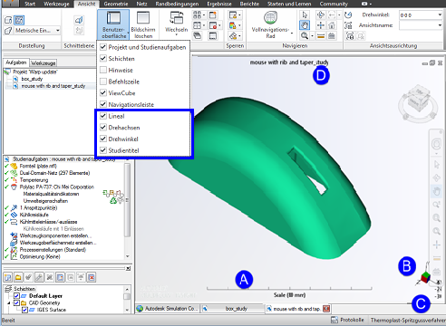

Zusätzliche UI-Aktivierungen bzw. -Deaktivierungen
Um Modelldetails besser erkennen zu können, kann der Platz auf dem Modellfenster maximiert werden, indem Sie verschiedene Elemente der Benutzeroberfläche in der Registerkarte Ansicht aktivieren bzw. deaktivieren. Klicken Sie auf (Registerkarte Ansicht > Gruppe Fenster > Benutzeroberfläche), um die gewünschten Elemente zu aktivieren bzw. zu deaktivieren.
Zusätzlich zu den bereits in vorherigen Produktversionen enthaltenen Menüelementen wurden folgende neue Elemente dem Menü hinzugefügt:
  • A: Lineal
  • B. Rotationsachsen
  • Drehwinkel
  • Studienname - Der Studienname kann jetzt über dem Modell angezeigt werden. Dies ist besonders dann hilfreich, wenn Sie gleichzeitig mit mehreren Studien arbeiten. So haben Sie eine bessere Übersicht darüber, welche Studie im Fenster aktiv ist.
