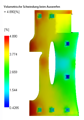

Bei dieser Aufgabe überprüfen Sie die Volumenkontraktion beim Auswerfen.
  1. Klicken Sie in dem Bereich der Studienaufgaben auf Volumenkontraktion beim Auswerfen.
  2. Klicken Sie auf (Ergebnisse > Animation > Wiedergabe), um das Ergebnis zu animieren.
  3. Drehen, schwenken und zoomen Sie nach Bedarf, um die Ergebnisse anzuzeigen.
Die nominelle Wanddicke für dieses Formteil beträgt 3 mm. Die Volumenkontraktion für dieses Material liegt in der Regel im Bereich von ca. 0,5% bis 4,25% für ein Formteil mit dieser Dicke. Jedoch wird eine geringere Schwindung bevorzugt. Die maximale Schwindung nähert sich 5 % an, und das Minimum in der nominellen Wanddicke liegt bei etwa 1,7 %. Es wäre besser, wenn sich der größte Teil des Formteils innerhalb der Schwindung von 2 % befände. Das Hauptproblem ist die höhere Schwindung am Ende der Füllung.
