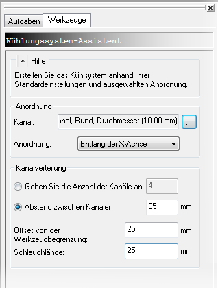

Klicken Sie auf ( ).
Stellen Sie sicher, dass der Kanaldurchmesser 10 mm beträgt.
Stellen Sie sicher, dass die Anordnung Entlang der X-Achse verläuft.
Wählen Sie Abstand zwischen Kanälen und geben Sie als Abstand 35 mm ein.
Geben Sie einen Offset von der Werkzeugbegrenzung von 25 mm ein.
Geben Sie eine Schlauchlänge von 25 mm ein.
Klicken Sie auf OK.
