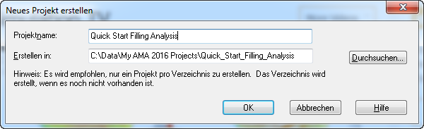

  3. Klicken Sie auf Start und Lernen > Starten > Neues Projekt.
  4. Geben Sie im Feld für den Projektnamen Schnelleinstieg Füllanalyse ein.
  5. Klicken Sie auf Durchsuchen, um den Speicherort des Projekts zu ändern (optional).
  6. Klicken Sie auf OK.
