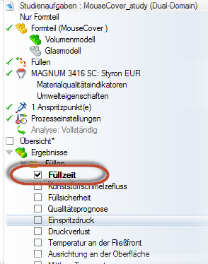

Bei dieser Aufgabe überprüfen Sie die Füllzeit-Ergebnisse.
Klicken Sie in der Liste der Studienaufgaben auf Füllzeit.
