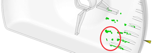

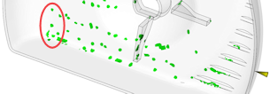

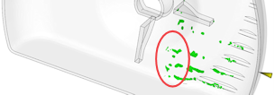

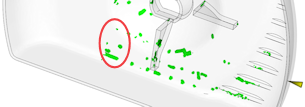

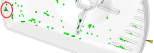

Ein Beispiel dafür, wie die Oberflächen sich bewegen können, zeigt die folgende Reihe von Screenshots.
Wenn das Formteil eine Oberflächenfehlstelle in dem Bereich hatte, der im letzten Bild hervorgehoben wurde, kann das ein Ergebnis der Schweißoberfläche sein, die in der ersten Abbildung gebildet wurde.
