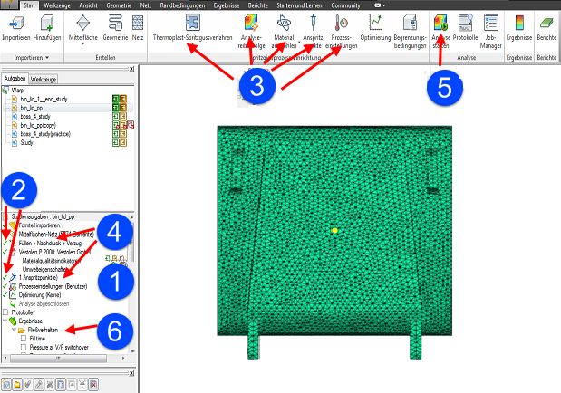

Fenster Studienaufgaben
Das Fenster Studienaufgaben zeigt Informationen zur aktiven Studie an.
Das Fenster Studienaufgaben öffnet sich vorgabegemäß, wenn Sie eine Studie öffnen
  1. Es befindet sich auf der linken Seite des Modellfensters. Hier werden die Aufgaben, die vor dem Start einer Studie ausgeführt werden müssen, aufgelistet.
  2. Wenn Sie eine Aufgabe erledigt haben, erscheint neben dieser Aufgabe ein grünes Häkchen.
  3. Jede Aufgabe kann entweder über die verschiedenen Registerkarten der Multifunktionsleiste gestartet werden
  4. oder Sie klicken mit der rechten Maustaste auf das Element im Fenster Studienaufgaben.
    Wenn Sie beispielsweise mit der rechten Maustaste auf das Zeichen Analysereihenfolge klicken, können Sie die Analysereihenfolge ändern. Alternativ können Sie die gleiche Aufgabe auch über die Multifunktionsleiste ausführen, indem Sie auf (Registerkarte Start > Spritzgießprozess-Einrichtung > Analysereihenfolge) klicken.
  5. Wenn alle Aufgaben abgeschlossen sind, wird Analyse starten aktiv.
    Sie können die Analyse dann starten, indem Sie das Symbol Analyse starten auswählen.
  6. Wenn die Analyse beendet ist, werden die Ergebnisse in einem Ordner im Fenster Studienaufgaben angezeigt.
