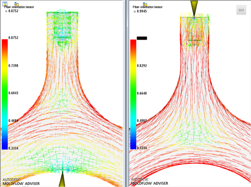

Ergebnis Faserausrichtungstensor
Das Ergebnis Faserausrichtungstensor zeigt den Grad der Faserausrichtung am Ende des Spritzgussprozesses an.
Zudem wird die Wahrscheinlichkeit der Faserausrichtung in der angezeigten Richtung angegeben. Ein Wert nahe 1 gibt eine hohe Wahrscheinlichkeit an. Niedrigere Werte, die näher an 0 liegen, geben an, dass die Fasern des fertigen Produkts beliebiger ausgerichtet sein können.
Kenntnisse über die Faserausrichtung in einem Formteil können dazu beitragen, die mechanischen Eigenschaften des fertigen Produkts zu verstehen.
