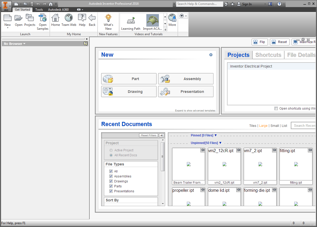

      Sie können nun Autodesk Nastran In-CAD unter Verwendung von Autodesk Inventor Professional testen. Starten Sie Autodesk Inventor Professional über das Startmenü Start, Alle Programme, Autodesk, Autodesk Inventor, Autodesk Inventor Professional 2016.

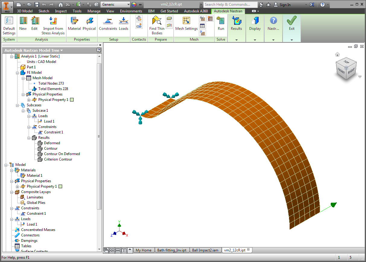

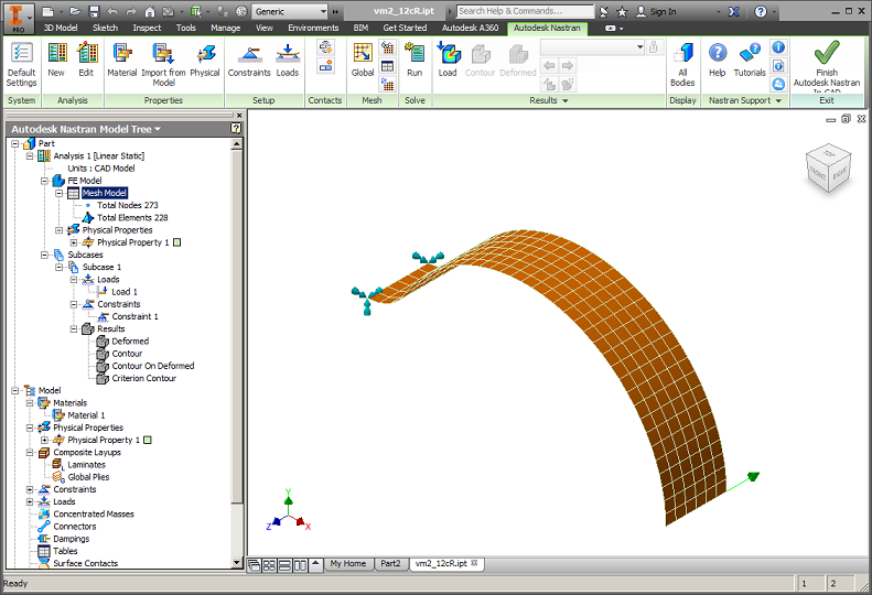

      Öffnen Sie die Datei vm2_12cR.ipt, die sich vorgabemäßig im Ordner C:\Benutzer\Öffentlich\Öffentliche Dokumente\Autodesk\Nastran In-CAD 2016\Verification Models\en-us befindet. Wählen Sie die Schaltfläche Ausführen aus der Multifunktionsleiste Autodesk Nastran, um das Modell auszuführen. Autodesk Nastran In-CAD sollte ohne Fehler oder Warnmeldungen abschließen, wie in der Abbildung unten gezeigt.

      Öffnen Sie die Datei vm2_12cR.ipt, und wählen Sie die Schaltfläche Ausführen aus der Multifunktionsleiste Autodesk Nastran, um das Modell auszuführen. Autodesk Nastran In-CAD sollte ohne Fehler oder Warnmeldungen abschließen, wie in der Abbildung unten gezeigt.
