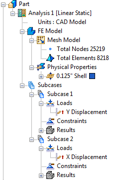

Anwenden der Lasten
  1. Klicken Sie mit der rechten Maustaste auf Lasten, und wählen Sie Neu.
  2. Ändern Sie den Namen in Y Displacement .
  3. Wählen Sie in der Dropdown-Liste Typ die Option Erzwungene Bewegung, und stellen Sie sicher, dass Festgelegte Bewegungen auf Verschiebung eingestellt ist.
  4. Stellen Sie außerdem sicher, dass Subcase 1 in der Liste Subcases ausgewählt ist.
  5. Klicken Sie mit der rechten Maustaste in das Feld Ausgewählte Elemente, und wählen Sie die Option Kanten wählen.
  6. Wählen Sie die drei Kanten des Balkens, die der Seite mit den Bohrungen gegenüberliegen, mit der Rahmenauswahl aus. Dadurch werden nur diese Kanten ausgewählt.
  7. Geben Sie unter Lastendefinition den Wert 0.01 in das Eingabefeld Ty ein.
  8. Klicken Sie auf die Schaltfläche Duplizieren, und wählen Sie Neu.
  9. Ändern Sie den Namen in X Displacement .
  10. Stellen Sie außerdem sicher, dass Parametersatz 2 in der Liste Parametersätze ausgewählt ist.
  11. Dieselben drei Kanten des Balkens, die der Seite mit den Bohrungen gegenüberliegen, werden kopiert. Die vorherige Last wird angezeigt, und das Lastsymbol (Pfeile) wird eingeblendet. Ändern Sie die Größe unter Lastendefinition, indem Sie den Wert 0.025 in das Eingabefeld Tx eingeben.
