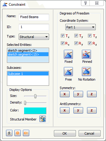

Anwenden der Abhängigkeiten
Klicken Sie in der Strukturansicht mit der rechten Maustaste auf
Abhängigkeiten
, und wählen Sie
Neu
Benennen Sie die Abhängigkeit in
Fixed Beams
um.

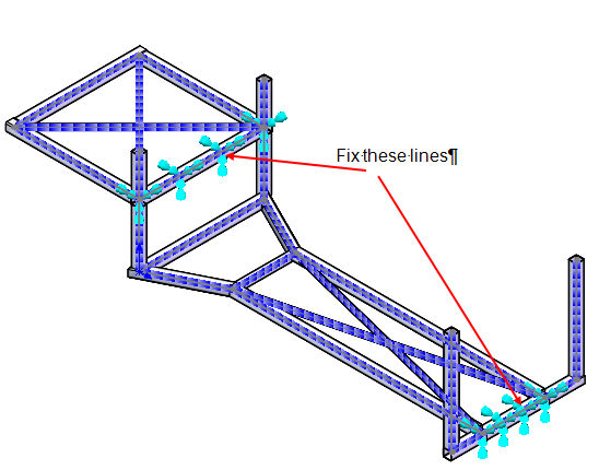

Wählen Sie die Linien aus, auf die eine feste Abhängigkeit angewendet werden soll, wie in der folgenden Abbildung gezeigt.
Stellen Sie sicher, dass
Subcase 1
in der Liste
Subcases
ausgewählt ist.
Behalten Sie die Vorgabeeinstellungen im Dialogfeld
Abhängigkeit
bei.
Klicken Sie auf
OK
, um die feste Abhängigkeit zu erstellen.
