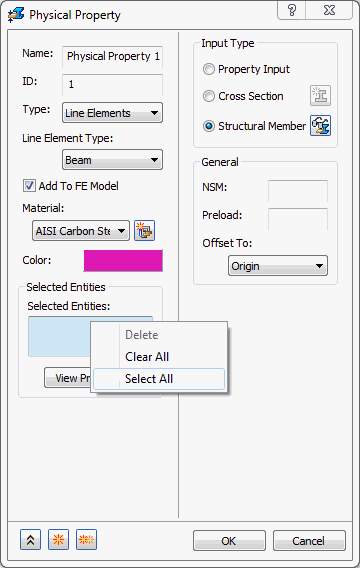

  1. Klicken Sie in der Strukturansicht mit der rechten Maustaste auf Physikalische Eigenschaften, und wählen Sie Neu.

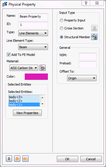

  2. Benennen Sie die Eigenschaft in Beam Property um.
  3. Wählen Sie Linienelemente im Dropdown-Menü Typ.
  4. Wählen Sie Balken im Dropdown-Menü Linienelementtyp.
  5. Wählen Sie das Optionsfeld Tragwerk im Gruppenfeld Eingabetyp.
  6. Zum Auswählen aller Tragwerke im Auswahlfeld Ausgewähltes Tragwerk klicken Sie mit der rechten Maustaste und klicken dann auf Alle auswählen. Dazu können Sie eine Rahmenauswahl verwenden oder auf jedes Tragwerk im Modell klicken.
  7. Um die Eigenschaften des Tragwerks anzuzeigen, klicken Sie auf die Schaltfläche Eigenschaften anzeigen.
  8. Klicken Sie auf OK.
    Dadurch wird ein Netz mit den Querschnittseigenschaften für jedes Tragwerk im Modell erstellt, auch wenn sie alle in einer physikalischen Eigenschaft kombiniert sind.
  9. Klicken Sie auf OK, um die physikalische Eigenschaft zu erstellen.
