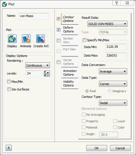

- Klicken Sie in der Strukturansicht unter Ergebnisse mit der rechten Maustaste auf von Mises, und wählen Sie Bearbeiten.
- Deaktivieren Sie das Kontrollkästchen Max/Min unter den Anzeigeoptionen. Wählen Sie im Abschnitt Verformung - Optionen die Option Tatsächlich, um die tatsächlichen Verschiebungen anzuzeigen. Ändern Sie im Abschnitt Konturen - Optionen die Ergebnisdaten in Volumenkörper von Mises. Wählen Sie im Abschnitt Sichtbarkeitsoptionen die Option Alle ausblenden, und klicken Sie auf Anzeige.

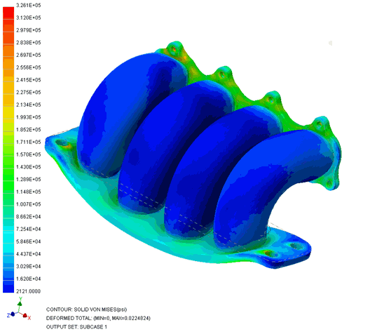

- Die Ergebnisse sollten der folgenden Abbildung entsprechen.
