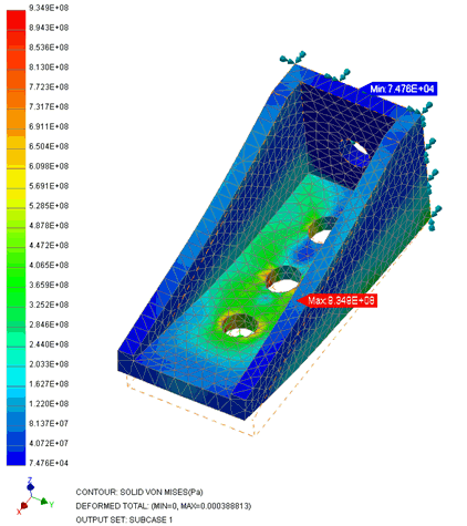

Anzeigen der von Mises-Spannung
  1. Doppelklicken Sie auf den von Mises-Plot.

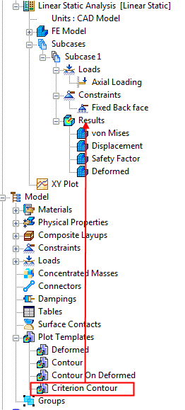

  2. Ziehen Sie eine Vorlage Maßstabskontur aus dem Bereich Plotvorlagen der Struktur, und legen Sie sie auf Ergebnisse ab, wie in der Abbildung unten gezeigt.
  3. Die Vorlage wird unten im Bereich Ergebnisse unter Subcase 1 platziert.

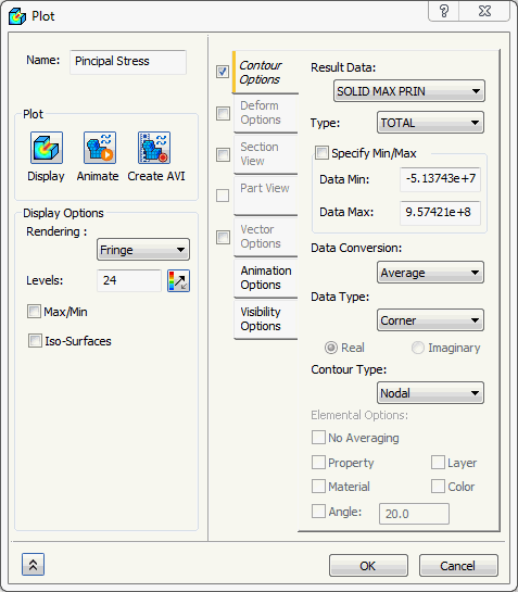

  4. Klicken Sie mit der rechten Maustaste auf die neue Vorlage, und wählen Sie Bearbeiten, um einige Einstellungen im Plot zu ändern.
  5. Nehmen Sie Änderungen vor, damit das Dialogfeld der folgenden Abbildung entspricht. Ändern Sie den Namen in Principal Stress . Deaktivieren Sie Elementkanten, Max/Min, und wählen Sie im Dropdown-Menü Ergebnisdaten die Option Volumenkörper Hauptspannung.
  6. Klicken Sie auf die Schaltfläche Anzeige.
  7. Klicken Sie auf OK.
