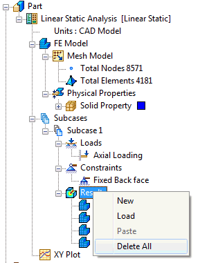

  1. Löschen Sie die Ergebnisse der vorherigen Ausführung, indem Sie mit der rechten Maustaste auf Ergebnisse klicken und Alle löschen auswählen.

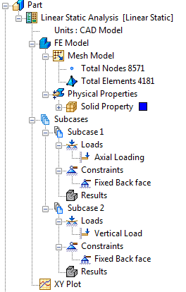

  7. Wählen Sie im Formular Subcase unter Lasten den Eintrag Vertical Load und unter Abhängigkeiten den Eintrag Fixed Back Face, und klicken Sie dann auf OK.
  8. Die neue Subcase wird dem FE-Modell hinzugefügt, wie unten gezeigt.
