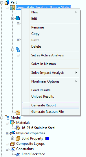

  1. Klicken Sie in der Strukturansicht mit der rechten Maustaste auf den Namen der Analyse, Linear Static Analysis, und wählen Sie Bericht erstellen.

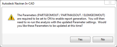

  2. Je nach den vorgenommenen Einstellungen wird die folgende Meldung angezeigt:
  3. Klicken Sie auf Ja.
  4. Doppelklicken Sie im Modellbaum auf Parameter. Aktivieren Sie im linken Fenster unter Geometrie-Parameter das Kontrollkästchen Erweiterte Einstellungen unten links. Sie sehen, dass die Einstellungen PARTGEOMOUT, PARTMASSOUT und ELEMGEOMOUT automatisch aktiviert werden.

  6. Klicken Sie in der Strukturansicht wieder mit der rechten Maustaste auf Linear Static Analysis, und wählen Sie Bericht erstellen.

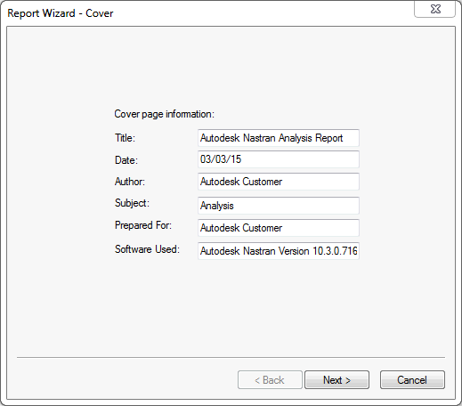

  7. Das Fenster Berichtsassistent – Abdeckung wird geöffnet. Bearbeiten Sie die folgenden Informationen:
    • Titel: Linear Static Analysis Report
    • Autor: Ihr Name
    • Klicken Sie auf Weiter>.

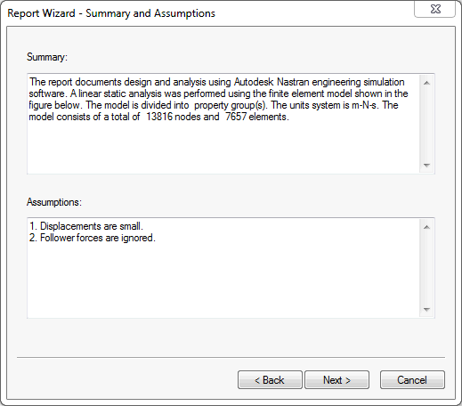

  8. Das Dialogfeld Berichtsassistent – Zusammenfassung und Annahmen wird angezeigt. Fügen Sie im Fenster Annahmen den folgenden Text hinzu: 3. Effects of gravity are negligible. Klicken Sie auf Weiter>.

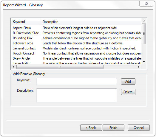

  9. Klicken Sie in den Dialogfeldern des Berichtsassistenten auf Weiter>, bis das Dialogfeld Berichtsassistent – Glossar eingeblendet wird. Klicken Sie dann auf Fertig stellen, um den Bericht zu erstellen.
