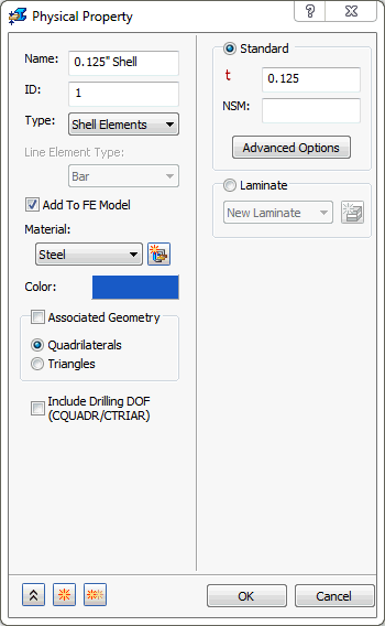

Definieren der Elementeigenschaften
  1. Klicken Sie mit der rechten Maustaste auf Physikalische Eigenschaften, und wählen Sie Neu.
  2. Ändern Sie den Namen in 0.125” Shell .
  3. Wählen Sie Schalenelemente im Dropdown-Menü Typ.
  4. Wählen Sie das Optionsfeld Standard, und geben Sie 0.125 in das Feld für die Dicke (t) ein.
  5. Klicken Sie auf OK.
