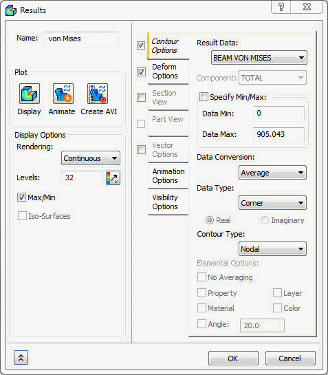

- Klicken Sie unter Subcase 1 mit der rechten Maustaste auf von Mises, und wählen Sie Bearbeiten.
- Wählen Sie BALKEN VON MISES-SPANNUNG für die Ergebnisdaten unter Konturen - Optionen.
- Stellen Sie sicher, dass Verformung - Optionen und Konturen - Optionen ausgewählt sind.

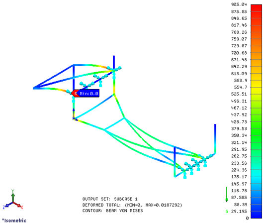

- Klicken Sie auf die Schaltfläche Anzeige, um die Kontur zu plotten.
Damit ist die lineare statische Analyse eines Anhängergestells mit Stab- und Balkenelementen (SolidWorks-Version) abgeschlossen.
