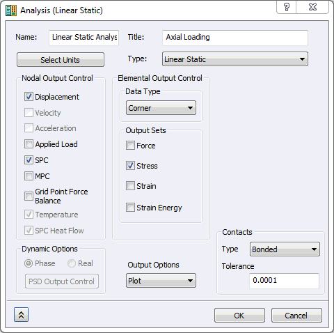

  1. Klicken Sie in der Strukturansicht mit der rechten Maustaste auf Analyse 1, und wählen Sie Bearbeiten.
  2. Geben Sie Linear Static Analysis als Name und Axial Loading als Titel ein, und wählen Sie Lineare Statik als Typ für die Analyse.
  3. Stellen Sie sicher, dass die Optionen Verschiebung unter Knotenausgabe steuern und Spannung/ Dehnung unter Elementare Ausgabe steuern aktiviert sind, und klicken Sie dann auf OK.
    Die Optionen Kontakte im Dialogfeld Analyse sind nur für Autodesk Inventor verfügbar.
