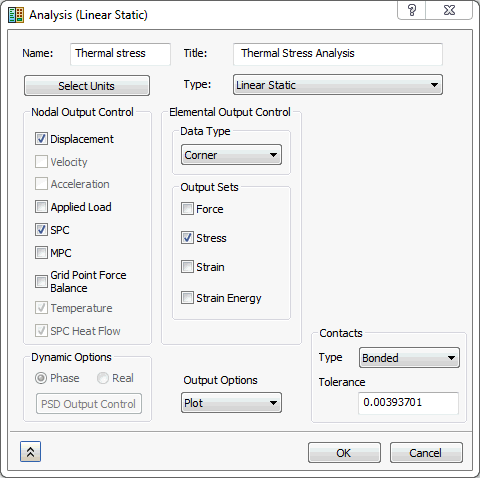

  3. Klicken Sie mit der rechten Maustaste auf Kopie von Manifold Analysis, und wählen Sie Bearbeiten.
  4. Geben Sie Thermal Stress als Name und Thermal Stress Analysis als Titel ein. Ändern Sie den Typ der Analyse im Dropdown-Menü in Lineare Statik.
  5. Klicken Sie auf OK.
