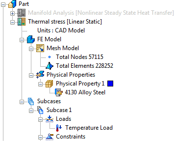

Anwenden der Lasten
  1. Klicken Sie unter Subcase 1 mit der rechten Maustaste auf Lasten, und wählen Sie Neu.
  2. Ändern Sie den Namen in Temperature Load .
  3. Ändern Sie den Typ in Von Ausgabe.
  4. Klicken Sie im Abschnitt Lastendefinition auf die Durchsuchen-Schaltfläche für Ergebnisdatei. Navigieren Sie zum Speicherort der FNO-Datei, die nach der Ausführung der nichtlinearen stationären Wärmeübertragungsanalyse erstellt wurde. Zum Beispiel: C:\Benutzer\Öffentlich\Dokumente\Autodesk\Nastran In-CAD 2016\Tutorial\en-us (Autodesk Inventor bzw. SolidWorks). Öffnen Sie dann die Datei Manifold Analysis.FNO .
  5. Im Dialogfeld Last ist 1..INCR 1, LOAD=1.0 unter Ausgabesätze und TEMPERATUR unter Knotenlasten ausgewählt, wie in der folgenden Abbildung gezeigt.
  6. Klicken Sie auf OK, um die Lastendefinition der Temperaturlast von der Ausgabe fertigzustellen.
