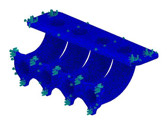

  5. Benennen Sie Abhängigkeit 2 in Sliding Surfaces um. Wählen Sie die blau hervorgehobene Oberfläche auf beiden Flanschen, die von den Rohren weg zeigen, wie in der Abbildung unten gezeigt.
  6. Deaktivieren Sie alle Freiheitsgrade außer Tx. Dadurch können die Knoten auf der Oberfläche über die Ebene gleiten, auf der sie sich befinden, sie können sie jedoch nicht durchdringen.
  7. Stellen Sie sicher, dass Subcase 1 markiert ist, und klicken Sie dann auf OK, um das Dialogfeld zu schließen.
  8. Das fertige Modell sollte der folgenden Abbildung entsprechen.

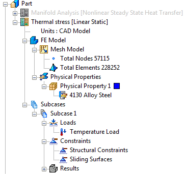

  9. Nach der Definition aller Elemente sollte die endgültige Strukturansicht der folgenden Abbildung entsprechen.
