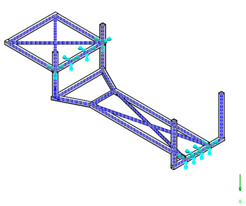

- Klicken Sie mit der rechten Maustaste auf Lasten, und wählen Sie Neu.
- Benennen Sie die Belastung in
Schwerkraftbelastung
um.
- Wählen Sie Schwerkraft als Typ. Geben Sie -386.4 in das Feld Fy unter Größe ein.
- Klicken Sie auf OK, um die Last zu erstellen.
