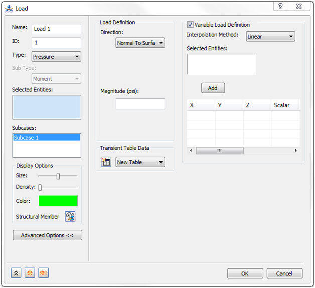

Druck
Wenn der Typ auf Druck eingestellt ist, entspricht das Dialogfeld der folgenden Abbildung.
Druck kann nur auf Oberflächen angewendet werden.
Für Druck gibt es die Option Größe für Normal zur Oberfläche(Vorgabe) und Komponenten in verschiedene Richtungen.
Für den Druck können eine variable Lastendefinition sowie benutzerdefinierte Anzeigeeigenschaften, wie z. B. Farbe, Größe und Dichte, festgelegt werden.
