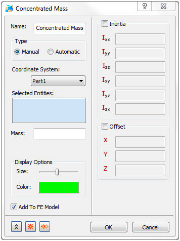

Zum Erstellen einer konzentrierten Masse klicken Sie in der Modellstruktur mit der rechten Maustaste auf Konzentrierte Massen, und wählen Sie Neu, um das folgende Dialogfeld zu öffnen.
Die anderen Abschnitte in diesem Formular sind je nach dem ausgewählten Typ etwas unterschiedlich. Klicken Sie auf die Verknüpfungen unten auf der Seite, um weitere Informationen zu den anderen Abschnitten in diesem Formular anzuzeigen.

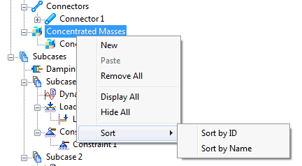

Wenn Sie mit der rechten Maustaste auf Konzentrierte Massen in der FE-Modellstruktur klicken, sind die folgenden Optionen verfügbar:
