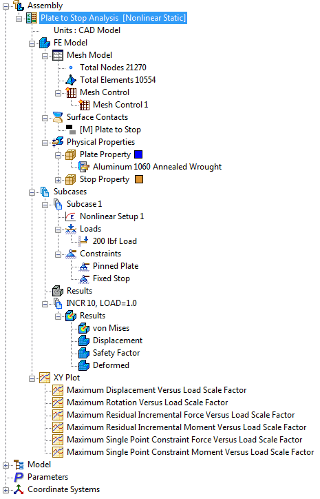

Zwischenergebnisse erstellen: Wenn diese Option aktiviert ist, erstellt der Solver FNO-Dateien für jedes Inkrement, das während der Ausführung der Analyse geladen werden kann. Wenn die Analyse abgeschlossen ist, werden diese FNO-Zwischendateien in einer einzigen kompiliert.
Zwischenergebnisse laden und anzeigen: Diese Option funktioniert in Verbindung mit der Option Zwischenergebnisse erstellen und ist deshalb nur verfügbar, wenn die Option aktiviert ist. Die inkrementellen Ergebnisse werden automatisch in die Strukturansicht unter Subcases geladen und können angezeigt werden, bis das nächste Inkrement berechnet wurde. Dies wird im folgenden Beispiel gezeigt:
