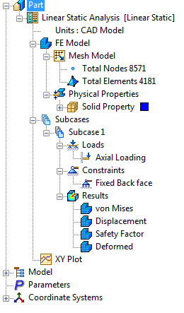

Autodesk Nastran In-CAD lädt nicht automatisch die Ergebnisse, wenn ein Modell geöffnet wird, selbst wenn sie vor dem Schließen des Modells importiert wurden.
Um die Ergebnisse neu zu laden, klicken Sie in der Multifunktionsleiste in der Gruppe Ergebnisse auf die Schaltfläche Laden, oder klicken Sie oben in der Struktur mit der rechten Maustaste auf Analyse, und wählen Sie Ergebnisse laden.
Autodesk Nastran In-CAD fordert Sie zur Suche und Auswahl der Ergebnisdatei auf (*.FNO).
Anschließend werden die Ergebnisse in die entsprechende Subcase geladen, wie in der folgenden Abbildung gezeigt.
Jede Ergebnisdatei kann geladen werden, wodurch sich ungewöhnliche Konturendarstellungen ergeben.
Außerdem können Sie diesen Befehl ausführen, indem Sie mit der rechten Maustaste auf einen leeren Bereich der Autodesk Nastran-Modellstrukturansicht klicken und dann Ergebnisse laden wählen.
