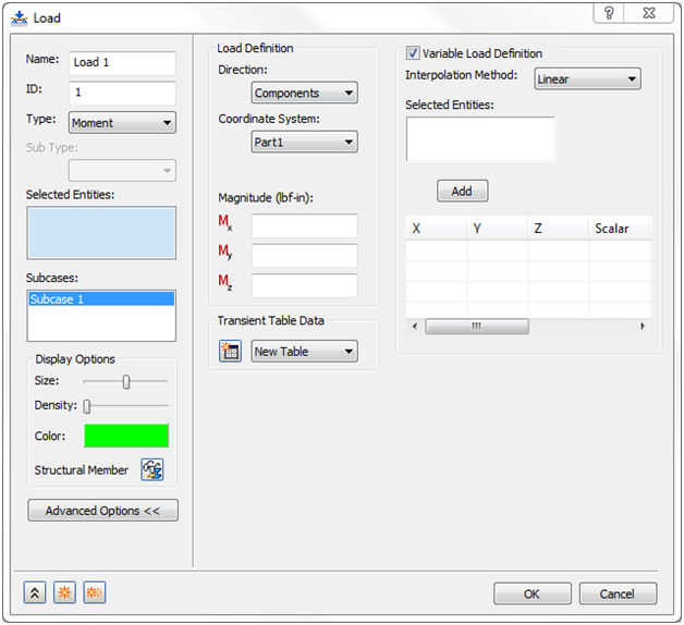

Moment
Wenn der Typ auf Moment eingestellt ist, entspricht das Dialogfeld der folgenden Abbildung.
Momente können auf Kurven, Oberflächen und Scheitelpunkte angewendet werden. Momente können nicht auf Geometrieelemente angewendet werden, die mit Volumenkörperelementen verknüpft sind (Tetraederelemente, linear oder parabolisch). Grund hierfür ist, dass Volumenkörperelemente keine Freiheitsgrade für die Drehung unterstützen und daher zum Anwenden dieser Bedingungsart eine andere Methode erfordern. Deshalb unterstützt Autodesk Nastran In-CAD jetzt Momentlasten auf den Flächen von Volumenkörperelementen mithilfe einer anderen Methode. Sie können eine Volumenkörperfläche auswählen und die Größe basierend auf der Drehachse eingeben.
Für Momente gibt es keine Richtungsoption. Momente werden auf einzelne Elemente angewendet. Wenn beispielsweise ein Moment mit einer bestimmten Größe auf zwei Oberflächen angewendet wird, ist die Gesamtmomentgröße doppelt so hoch wie die eingegebene Größe.
Für Momente können eine variable Lastendefinition sowie benutzerdefinierte Anzeigeeigenschaften, wie z. B. Farbe, Größe und Dichte, festgelegt werden.
