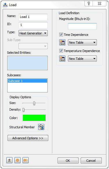

Wenn der Typ auf Wärmeerzeugung eingestellt ist, entspricht das Dialogfeld der folgenden Abbildung.
Die Wärmeerzeugung kann auf Körper, Oberflächen und Kurven angewendet werden. Beim Anwenden auf Kurven übernehmen die Elemente entlang der Kurve die Wärmeerzeugung. Beim Anwenden auf Oberflächen übernehmen die Elemente auf der Oberfläche die Wärmeerzeugung.
Die Wärmeerzeugung kann sowohl zeitabhängig als auch temperaturabhängig sein. Sie ist zeitabhängig, wenn die transiente Wärmeübertragung ausgewählt ist, und temperaturabhängig, wenn die nichtlineare Wärmeübertragung ausgewählt ist.
Für Wärmeerzeugungslasten können eine variable Lastendefinition sowie benutzerdefinierte Anzeigeeigenschaften, wie z. B. Farbe, Größe und Dichte, festgelegt werden.
