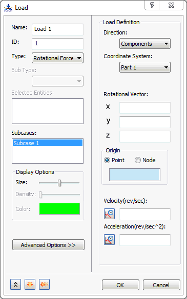

Drehkraft
Wenn der Typ auf Drehkraft eingestellt ist, entspricht das Dialogfeld der folgenden Abbildung.
Drehkräfte sind Massenkräfte. Sie werden nicht auf die Geometrie angewendet. Stattdessen wirken sie sich auf die Masseeigenschaften des Netzes aus. Masseeigenschaften müssen definiert werden, da die Kraft sich sonst nicht auf den Körper auswirkt.
Sie können einen Punkt oder Scheitelpunkt der Geometrie oder einen Knoten als Ursprung der Drehung auswählen. Sie haben auch die Möglichkeit, eine definierte geometrische Achse auszuwählen oder die Komponenten der Rotationsachse zu definieren. Häufig verlaufen die Achsen für die Beschleunigung und die Geschwindigkeit nicht in die gleiche Richtung. Wenn dies der Fall ist, müssen zwei verschiedene Drehkräfte definiert werden.
Wenn die Drehkraft vollständig definiert ist, wird sie unten rechts im Grafikfenster angezeigt. V definiert die Geschwindigkeit und A die Beschleunigung um die Achse.
