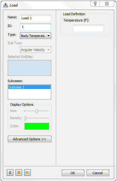

Körpertemperatur
Wenn der Typ auf Körpertemperatur eingestellt ist, entspricht das Dialogfeld der folgenden Abbildung.
Über Körpertemperaturen können globale Temperaturen auf alle Körper angewendet werden. Es ist keine Objektauswahl erforderlich. Die Temperatur wird auf alle Körper angewendet, die über ein gültiges Netz verfügen.
Beispiel: Sie können eine Ausgangstemperatur-Bedingung anwenden und dann eine Körpertemperatur einer höheren Größe erstellen, um eine einheitliche Wärmeausdehnung festzulegen.
