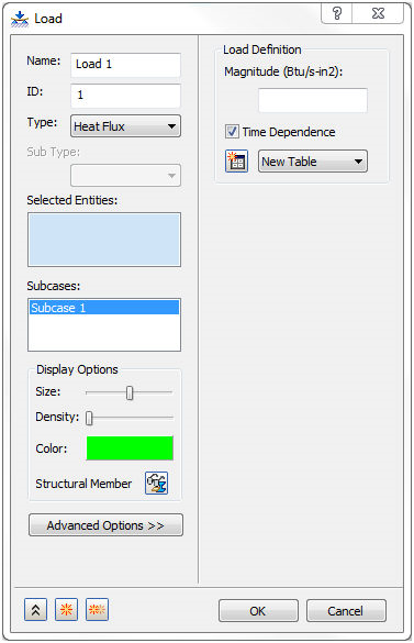

Wenn der Typ auf Wärmestrom eingestellt ist, entspricht das Dialogfeld der folgenden Abbildung.
Ein Wärmestrom kann auf Kurven und Oberflächen angewendet werden. Beim Anwenden auf Kurven wird der eingegebene Wert zu einer Knoten-Wärmeeingabe. Die Einheiten in der Lastendefinition ändern sich jedoch nicht.
Wärmestrom-Lasten können nur in ein Subcase platziert werden, wenn es sich beim Typ der Analyse um eine Wärmeübertragungsanalyse handelt (lineare stationäre Wärmeübertragung, nichtlineare stationäre Wärmeübertragung oder nichtlineare transiente Wärmeübertragung).
Die Zeitabhängigkeit ist nur bei einer nichtlinearen transienten Wärmeübertragungsanalyse aktiv.
Für den Wärmestrom können eine variable Lastendefinition sowie benutzerdefinierte Anzeigeeigenschaften, wie z. B. Farbe, Größe und Dichte, festgelegt werden.
