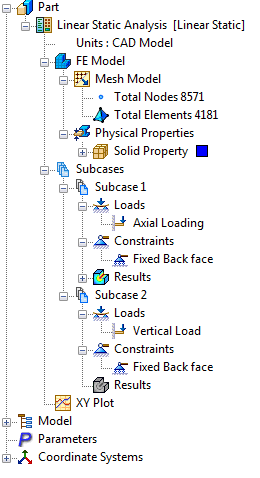

Neue Subcase
Mit der Option Neue Subcase können Sie mehrere Subcases zu einer vorhandenen Analyse hinzufügen.
Ein Beispiel ist in der folgenden Abbildung dargestellt:
Das obige Beispiel zeigt zwei Subcases mit der gleichen Abhängigkeit, jedoch zwei verschiedenen Arten der Belastung. Diese Analyse kann für beide Lastfälle gleichzeitig gelöst werden.
